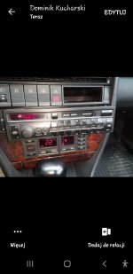

Witam Cię kupilem audi a6c4 z radiem Blaupunkt Werke GMBH O numerze AUZ1Z4T6411638 JEST tam naklejka 4 cyfrowa 0498 ,ale niewiem czy to kod odblokowujacy te radio ,a niechce wbijac błednego,prisze o pomoc.
Witaj normalnie kod nigdy nie jest podany na radiu. Chyba że ktoś rozkodowywał to radio i nalepił kod bo tak robią . Podaj numer radia albo zrób zdjęcie naklejek na radiu . Numer który podałeś to nie wszystko .
7 644 894 380 jest jeszcze
DELTA CC (Pr-Nr.8AE/8AS)
400 035 192 R lub chyba A bo słabo czytelne.
Takie naklejki są na radiu,to wszystko co jest ,brak książki itp.

Ten numer to nie kod . W tym modelu nie ma jak policzyc kod kalkulatorem . Więc jak nie masz kodu to tylko i wylącznie do odczytu z procesora z radia .

Ja nie mam takiej możliwosci od lat robie radia i nie korzystam z takich metod . Wiem ze sa takie moźliwosci nawet serwis ma możliwość podać tylko ze to radio jest warte grosze pytanie czy ma sens i czy jest sprawne .

A ja mam dostęp i powiem, że jest sens bo duzo ludzi pisze w sprawie odkodowania z grupy VAG, na pewno taniej jakbys wziął za odkręcenie radia, odlutowanie pamięci, odczytanie kodu i skręcenie do kupy a nie mówiąc od odczytu z FISa lub MCU
